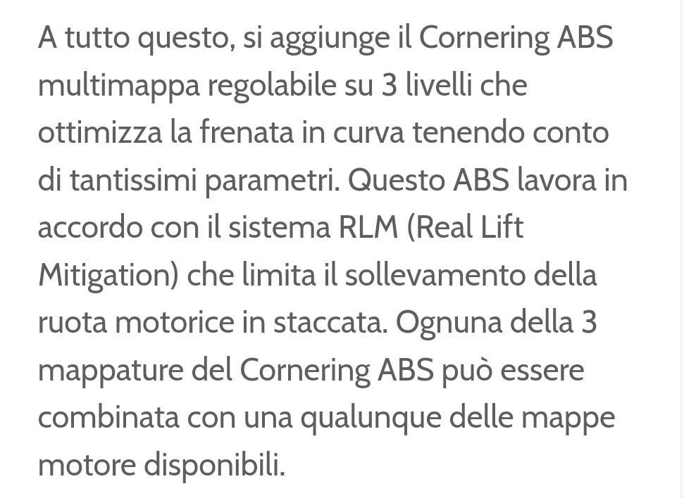

          In merito all'RLM di cui si sà poco e niente ho trovato questo.
          Sembra Quindi che sia disattivabile solo in modalità race.
          Adotta una strategia d’intervento chiamata RLM (Rear wheel Lift-up Mitigation) che limita il sollevamento della ruota posteriore nelle frenate più aggressive. Inoltre è disinseribile e regolabile su tre livelli d’azione, accedendo facilmente al menu di controllo della strumentazione:
          Livello 1 Track: è dedicato alla pista, ma rimane pur sempre omologato per l’uso stradale. Agisce su entrambe le ruote e garantisce la massima prestazione possibile, anche nelle frenate più intense a qualsiasi velocità. Non toglie nulla al piacere e alla performance nella guida “al limite”. Con questa strategia l’RLM è disattivato.
          Livello 2 Sport: è dedicato alla guida sportiva su strada, agisce su entrambe le ruote ed è combinato con il sistema di antiribaltamento RLM il cui intervento è progressivo in base alla velocità del veicolo.
          Livello 3 Rain: è dedicato alla guida su fondo con scarsa aderenza, agisce su entrambe le ruote ed è abbinato all’avanzato sistema di antiribaltamento.

            Ho letto in più parti, comunque sotto un esempio STRATEGIA RLM.
            https://www.aprilia.com › roadPDF
            APRILIA RSV4 1100 Factory: Scheda Tecnica Tipo motore Aprilia 4 cilindri ...

                    Originally posted by Paul_Atreides View Post
                    Allora..sul manuale questo acronimo ( RLM) non viene mai citato..ma spiega abbastanza chiaramente che il sollevamento della ruota posteriore in frenata è consentito in ABS1, limitato in 2 e quasi impossibile in 3.
                    probabilmente l’hai letto in qualche report di riviste del settore.
                    Esiste questo accorgimento e lo spiegano come ti ho detto sopra nel capitolo sul funzionamento dellABS
                      #100
                      Io ti assicuro che in Abs 1 nello stoppie mi da parecchio fastidio ma ormai ho capito come fare, sono quasi sicuro che in abs 1 se non moduli ti ribalti, voci dicono che nelle tre modalità race è disabilitato, ma sai cosa me ne faccio delle voci da bar
                      Resta solo un modo mettersi un giorno in un piazzale e provare tutti i modi al limite.
