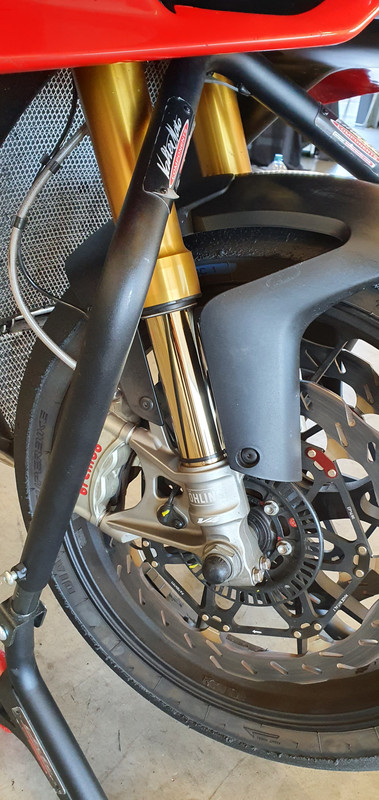

Ciao riprendo questa discussione perché ieri a Cremona ho seguito una 2021 con il pilota non proprio fantino e devo dire che queste elettroniche mi hanno lasciato un po' perplesso.
Arrivato in circuito, giornata organizzata da Gas ( ... e qualcosa) il mio cliente era con Perotti al corso PerotCamp43..
Parto subito con le misurazioni per avere un riferimento da cui partire. E come al solito l'ho rivoltata come un calzino e al primo turno subito -1 secondo dalla sua ultima uscita. Ok, dico siamo partiti bene, adesso risolviamo questo problema sulla corsa della forcella che arriva a pacco nella frenata del lungo rettilineo.
Lui , vestito, è vicino ai 100kg, metti una seduta particolarmente alta, metti il gommone pirelli, il risultato è un carico eccessivo sull anteriore in frenata che pur lavorando su tutta l'idraulica a disposizione e le altezze a fine giornata la soluzione migliore è stata di andare a casa con un best di 1,5 sec in meno e ordinare un kit molle da almeno 110Nm/115Nm.
Da ciò deduco che l'idraulica sia un po' debole per frenare quel carico e contemporaneamente le molle siano deboli sempre per quel peso, già in sede di misurazione ho rilevato un sag di 50mm che apriva le porte ai miei dubbi
Alla fine con idraulica quasi tt chiusa e le molle quasi tutte tirate avevamo il testimone a pacco🙄
