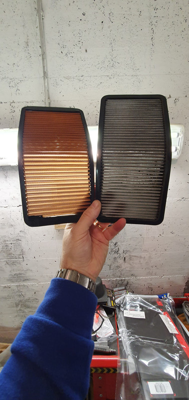

            ...e niente...oggi è arrivato questo e lo metto su dopo un bel turno di notte 😪😪😪
            voleva farvi notare la differenza tra il filtro originale, già molto traspirante in confronto a quelli in carta, e questo sportivo
            Bella differenza eh???😃
            Chi volesse montare questi filtri, si ricordi di ungere bene l'interno dell airbox di olio spesso ( olio cambio auto ad esempio) per fermare il micropulviscolo che riesce a passare

              Si guadagna in potenza? Non che mi
              manchi 😅

                La questione è che ho voluto chiudere il cerchio!
                Nel senso che la mappa è fatta con quello scarico e quel filtro, quindi per completare l'opera l ho messo su per ottimizzare il tutto. Certo che la potenza non mancava neppure prima ma così è tutto come da manuale😁

                  Io ho messo sulla mia. Il p08 f1 85. Mi è costato un rene. E anch'io per chiudere il cerchio si sente un po più il rumore di aspirazione differenze. Eclatanti no. Io avevo già quello sportivo della bmc che aveva 10 anni.

                    Allora..la mia domanda aveva un fine…chiaramente…
                    ho montato lo slip onAkra con la mappa race, e chiesi del filtro al meccanico, che me lo sconsigliò xche’ secondo lui l’originale è già molto permeabile e con filtri sport trovava spesso particelle indesiderate sotto.
                    in realtà non ho avuto modo di provarla, ancora, ma nel ritorno a casa mi è sembrata piuttosto grassa e magari il filtro aperto maggiormente la smagrirebbe un pelino.

                      Evidentemente il tuo meccanico nn sapeva che ungendo l'aribox le particelle indesiderate, come le chiama lui, restano attaccate alle pareti.
                      Al tal proposito, anni fa, Aprilia diramò un comunicato consigliando proprio questa pratica

                        Ciao Nervus effettivamente lo sprint filter f1 85 costa uno sproposito essendo in carbonio e la resa filtrante è davvero esagerata.
                        Infatti è un filtro per motori con preparazioni esasperate. Forse con un p08 "normale" saresti più contento😉

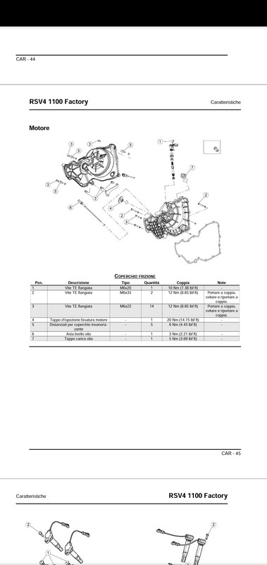

                          Ciao Arale, scusa se entro a gamba tesa nel tuo post, ma per caso sai a quanti Nm vanno strette le viti dei carter motore della V4 2020 Factory,?? I miei erano tutti lenti

                                #90
                                Ciao.
                                Vanno chiusi così ma conviene controllare sovente la chiusura
