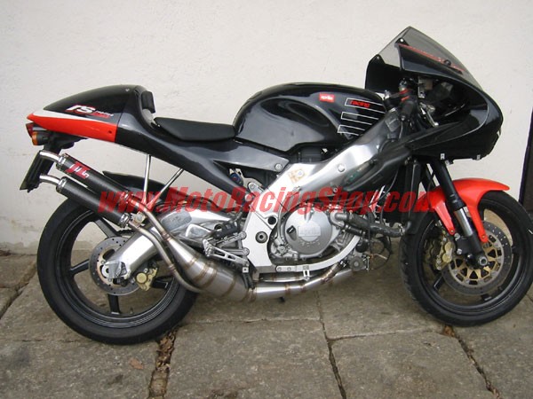

    anche, di quelle a cricchetto. ma tranquillo, la smonti senza dover smontare il motore, devi solo sfilare il radiatore e staccare le cose fissate al telaietto.. mi pare il sensore cavalletto, il clacson ecc.
    mi pare per? che tu debba per forza di cose staccare il tubo che va alla pompa dell'acqua.
      #17
      Se c'? da aprire il circuito di raffreddamento la porto dal meccanico cos? mi fa anche lo spurgo
        #18
        non so quanto sia fattibile sfilarlo dall'alto (direi impossibile), lo spurgo del sistema non ? un lavoraccio... dipende quanto tempo hai da spendere e soprattutto se magari il mecca ti chiede il giusto.
          #19
          Ho fatto da solo, purtroppo ci sono da sfilare ben 3 tubi... due perch? fanno il giro attorno alla culla e uno perch? la pompa dell'acqua ? proprio DAVANTI al perno che trapassa il motore! Dico io cosa gli costava girarla di 30? e non farli uno dietro l'altro? A volte mi vergogno di essere ingegnere
            #20
            Vabbe ma vedrai che non ? cos? difficile spurgare il cirxuito.. Prima la pompa, poi il radiatore e infine il tappo sopra la valvola termostatica
              #21
              Si ho fatto tutto per? che palle, ? una cosa da fare in piu che non era necessaria
