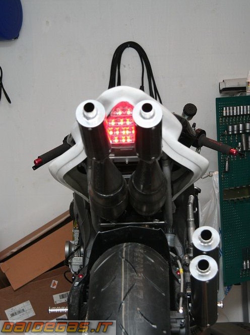

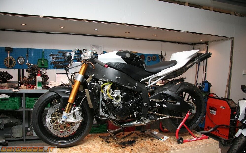

    strafigata.. bisognerebbe vedere se ? stato toccato il telaio per?, perch? se vien tagliato un telaio pressofuso non so quanto possa mantenere la sua robustezza.. poi magari dico una caxxata fotonica eh
      non credo, quello dell'r6 ? enorme
        si ? stato tagliato un pezzo di telaio lato destro per far spazio alla parte di carter relativa alla messa in moto con la pedalina...
          anche le travi laterali sono state abbassare per far stare i carburatori.. non mi piace assolutamente.. poi bisogna vedere come ? messo a distribuzione dei pesi.. le ciclistiche dei 600 sono ottime con i loro motori altrimenti come in questo caso sono sicuro che il bilanciamento non viene rispettato.. non penso che il carico sull'anteriore superi il 45% e lavorare di sfilamento forcelle per compensare i carichi ? una cazzata
            cavolo ? vero, hanno segato via le travi laterali

              Hai un link per poter vedere completamente il lavoro che ha realizzato?
                Come fai a dirlo a occhio?
                  Se saldato bene non cambia nulla
                    somma...
                    ? un po' tantino esile dove ? stato modificato...
                    http://www.rzrd500.com/500phpBB2/vie...t=9154&start=0
                    per il bilanciamento non avrei idea... bisognerebbe sentire la persona che ha realizzato il lavoro.
                      suprema........veramente un bel lavoretto...........tanto d'inchino
                      certo bisognerebbe st? fatto del segare..................
                        Quotone!
                        I moderni telai delle SS sono "tiratissimi" ed andare a toccarli con tagli e saldature varie puo' essere molto "pericoloso". Oltrettutto molto spesso in queste ciclistiche il motore di serie e' parte integrante del telaio e toglierlo o sostituirlo puo' variarne sensibilmente rigidezza e resistenza.
                        Certi lavori sono molto affascinanti e bellissimi da vedere, ma alla fine hanno poco senso. Il tutto IMHO ovviamente.
                        Ciao
