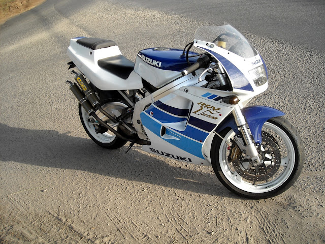

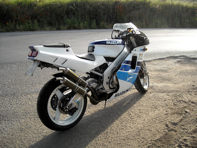

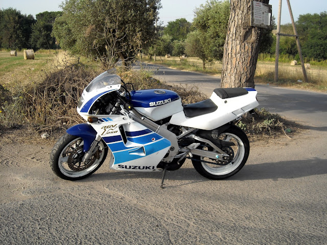

finalmente dopo 2 mesi che ci tribolavo dietro sono riuscito a completarlo e metterlo in strada, ancora ha il cupolino e il codone che devo sostituire mettendo quelli suoi originali che ho in garage...
QUI C'E' LA STORIELLA DELLA MOTO
lla fine poche cose, ma per uno studente universitario sono comunque grandi spese...mano al portafogli e via con gli acquisiti:
elenco delle modifiche:

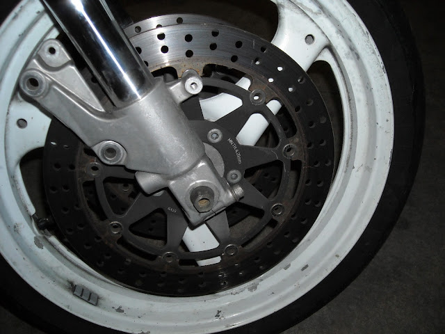

- Dischi Breaking tondi

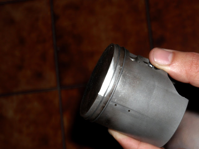

- Controllo alesaggio cilindri, entrambi a 56,01mm
- 2 pistoni Vertex Bifascia nuovi 55,95mm
- Scarichi Arrow Challenge provenienti dal Challenge Aprilia
- Valvole di scarico ricavate dal pieno
- Volano alleggerito
- Guarnizioni nuove
- Olio cambio nuovo Motul Motylgear
e ora un paio di foto:
