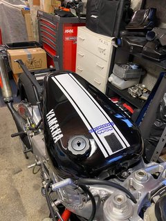

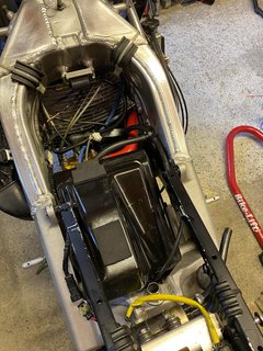

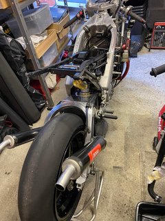

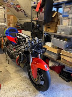

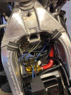

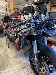

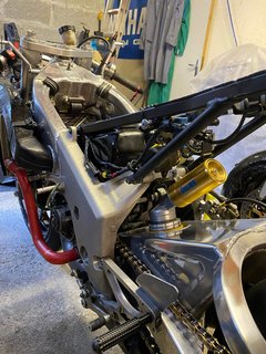

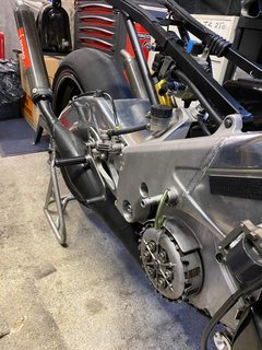

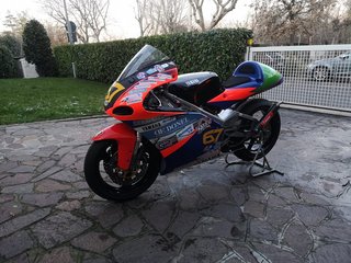

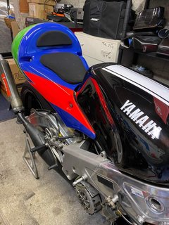

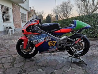

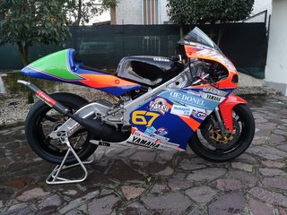

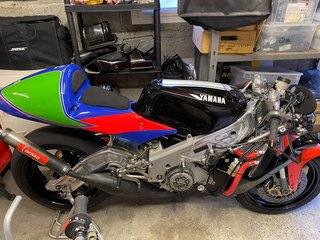

        Rispolvero e metto qualche foto...
          #49
          Lasciando perdere i colori da so degli anni 90 che vedrò di rifare, i primi lavori da fare sono:
          costruzione di avviatore a rulli, sono vecchio, ho le caviglie disintegrate e non amo correre...
          Sistemazione di quel groviglio di cavi
          Cambiare i cerchi con alluminio forgiato, che sono introvabili, ma avendo la R6, devo provare a vedere se montano, ed eventuali modifiche;
          Sverniciatura delle marmitte, nere non mi piacciono, perciò lamiera nuda con lucido
          Piedi radiali e pinze Brembo un po' più serie delle attuali
          Verniciatura e, se riesco, eliminazione del telaietto sella facendo il codone portante
          Rivedere la strumentazione
          Varie ed eventuali.
          Considerato che da Febbraio ad oggi, sono stato in Italia si è no per un mese, causa lavoro, spero di iniziare a mettere mano verso Febbraio 2023.
